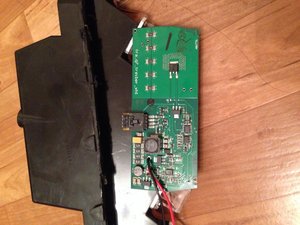

  14. Армен.
    Армен. Живу я здесь
    1 дек 2011
    4.493
    Audi Q7
    Один поворот запотел, через некоторое время перестал работать. Что может быть?
  15. БЕГИмот
    БЕГИмот Живу я в AUDI Q7 4М
    26 дек 2011
    7.812
    Красноярский край
    Q7 4М + 4L BUG,07+Q5 CNCD,13
    Плата Сгорела....вскрытие покажет
  16. Армен.
    Армен. Живу я здесь
    1 дек 2011
    4.493
    Audi Q7
    Восстановить реально?
  17. audimilano
    audimilano Живу я здесь
    23 мар 2011
    4.465
    Китай
    Британские
    Чем раньше вскроешь, тем шанс больше на спасение. Может еще и не сгорел. Окислилось все
  18. Армен.
    Армен. Живу я здесь
    1 дек 2011
    4.493
    Audi Q7
    Разобрал просушил заработало.

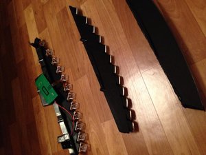

  19. Армен.
    Армен. Живу я здесь
    1 дек 2011
    4.493
    Audi Q7
    Может кому интересно будет.

  20. Армен.
    Армен. Живу я здесь
    1 дек 2011
    4.493
    Audi Q7
    Фото.
