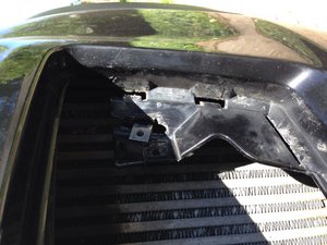

    Ушел ровно час на всё про всё. Как и говорили выше чуть торчит пластик.
    Спасибо CFC74

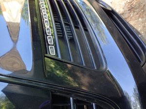

    На ходу не видно)

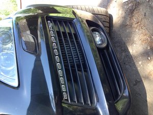

    Получилось грубовато, но изнутри не видно.

    Если ещё поколхозить, то думаю можно устарнить щель. Но её и вправду не видно, даже когда рядом стоишь.( если не знаешь ):beer:
    Рад что смог помочь.

    Я попробовал повозться, и так и сяк, ну не хочет она, плюнул. На черной машине щель более выражена, чем на белой.ИМХО.
    Родные лампочки поворота и габарита упаковал в киндер сюрприз чтоб влага и всякая кака не попадала на лампу плюс замотал изолентой чтоб не просвечивала:D действительно будет "сюрприз" следующему хозяину когда найдет клад под бампером)
    Еще раз спасибо за наколку:beer:
