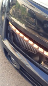

    Audi Q7
    :confused:

    Q7 4.2tdi BTR SL
    Прям моя история. Тоже с-лайн дорест.Тоже купил-подрезал-не встает =забил на это дело. У решетки верх наверное придется обрезать, останется только часть под поворотником. Купи себе бампер рестайл с-лайн.

    Т.е верх решетки обрезать и установить?
    Кстати, он должен так торчать?

    Q7 4.2tdi BTR SL
    #44 Aster, 25 май 2014
    не должен он так торчать. нормально ты его не втулишь все равно, придется с чем-то мириться. колхоз в некотором смысле бУдет в итоге.

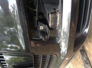

    Бампер еще резать? Я резал ближе к решетке радиатора. Где еще надо?
      87,9 КБ
      122
  6. Aster
    Aster Живу я здесь
    12 дек 2012
    1.206
    Q7 4.2tdi BTR SL
    Резать придется по максимуму с обоих сторон и все равно придется заводить край со стороны крыла - под бампер. Есть риск упереться в интеркулер. Там еще на самом поворотнике стеклянный писюнок торчит. Я бы и его пильнул, а то он длину увеличивает прилично.

    Верх решетки/заглушки. Глянь на фото, резал только у решетки радиатора и все.
    У КОГО ЕСТЬ ПОДРОБНОЕ ФОТО, Киньте плиз, буду благодарен!

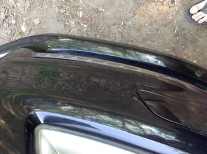

    Сделал скрин с видюхи. Вот так установлены они сейчас.

    Неправильно. Сильно торчат))))

    Тот край, что у крыла сидит превосходно, а вот ближе к решетке радиатора просто ужас. Надо что то делать срочно!
  18. Aster
    Aster Живу я здесь
    12 дек 2012
    1.206
    Q7 4.2tdi BTR SL
    Так вэ12 должны как родные вставать в дорестайловый с-лайн, они же короче рестайл поворотов почти на 3 см.
