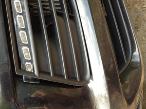

  19. Армен.
    Армен. Живу я здесь
    1 дек 2011
    4.493
    Audi Q7
    Поставил диодный поворот оригинал на бампер с-лайн, подрезал где нужно, сам поворот прикрутил как положенно на свои 2 самореза, а вот заглушка не встает. Что скажете?
  20. Армен.
    Армен. Живу я здесь
    1 дек 2011
    4.493
    Audi Q7
    :shock:
