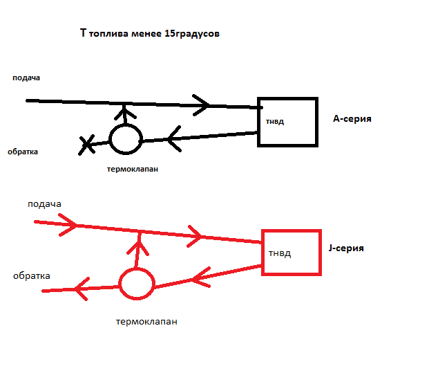

    ну то есть горячая саляра при плюсовой температуре идёт опять в ТНВД ?

    как то не логично у нас ТНВД должен остужаться салярай а он получается подогревается ! счас поищу параметры нашего клапана просто чё то не верится !!! просто реновский сегодня пробывал продуть при температуре на улице было +15 так он только в бак дуется !!!

    ну реновский получается работает как А серия или в бак или в фильтр то есть промежутка нету а мой получается частично и туда и сюда ? так я так понимаю что для тнвд это не особо хорошо когда саля горячая

    Ты так ничего и не понял.
    В фильтр сливают оба и всегда.
    Но когда канал в бак открыт, то основной сброс идёт туда, т.к. там нет сопротивления.

    ну не знаю когда я сегодня продувал свой клапан то в бак продувается на порядок хуже чем в фильтр ! завтра попробую проливать горячую воду через клапан если клапан в фильтр закроется тогда я успокоюсь !!! как то так . ну а по поводу реновского фильтра что скажешь а то я начитался и решил поставить вот теперь думаю ?

    да и проверил я свой родной клапан ( целы эксперимент устроил ) зато я теперь конкретно знаю как этот клапан работает , ну в общем подключил я клапан к смесителю в ванной вкл холодную воду слив идёт в фильтр потом начинаю потихоньку подавать теплую воду и когда вода на ощупь ( термометра не было ) начинает идти ели тёплая то клапан щелчком переключается на выход в бак и так же в обратном порядке как перехожу на холодную воду опять происходит не хилый щелчок и вода пошла как бы в фильтр))))))))))) . значит мой клапан исправен !!!
