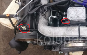

    это жопа вот куда ещё капать ???

    Фото сделай пожалуйста этого места

    в гараж уже не пойду в нете нашел у меня заводских металлических хомутиков уже давно нету и всё было в порядке

    На клапанах на носике,куда трубки одеваются,со временем пластик вытягивается,трубочки резиновые если не менял,в месте одевания на пластиковый носик клапана,или металлического штуцера резина вытягивается,плотно потом не одеваются,я этот участок обрезаю,и вновь натягивают,пока трубка уже не задубеет,трубки резиновые Gates беру,с диаметром отверстия 3.2мм,без тканевой оплетки,полностью резиновые,с слоем армирования внутри

    трубки уже давно стоят Gates только 3 мм и вчера обрезал еле надел и всю равно текут это жопа

    По пластику я сказал,металлический штуцер может лопнул,клапан обратки проверь,болт обратки чтоина тнвд,там шариковый клапан обратки не подклинивает?
