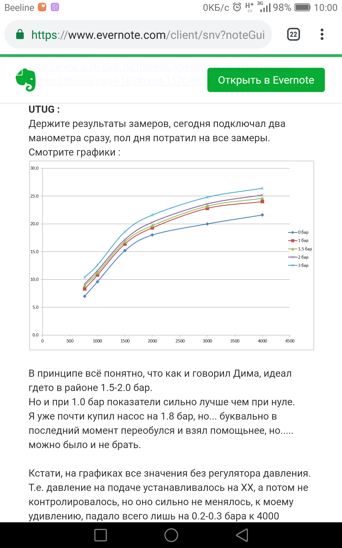

    Вот человек,Саня Д, стоковая машина,надо же как-то это разрулить,почему не едет?Насос отпадает,100500раз проверено alex999,турба,проверено, даже более свежая и лучшим состоянием подкидывалась,форсунки-на стенде катались, не на обычной качке,а на стенде,где даже производительность за 10 циклов в мензурках показывается,компрессия есть,гидрики заменены

    • Поэтому и пишут, что доп насос всего лишь облегчает жизнь тнвд, а не является заменой шиберного.

    Я же говорю,есть примеры,даже с корпусным 10 бар,установка доп насоса увеличивает тягу с низов и во всем диапазоне оборотов,причём даже дым валить начинает,откуда ему взяться,потому что подача увеличилась через форсунки,но это не точно:D

    А ты сравнивал показания 4-й группы в динамике на 5,5 бар и 10 бар? Думаю, что нет.
    Это у тебя не подача топлива увеличилась, а нужное количество (а может за счет прошивки и не нужное) топливо попало в цилиндры при расчетном и правильном угле положения к/вала. Вот она у тебя и задымила.
