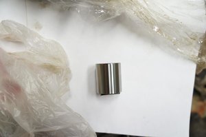

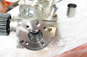

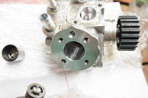

    по всей видимости эта проблема с ТНВД вытекает из-за недостаточной смазываемости солярки, наверное надо добавлять постоянно присадку смазывающую типа ликви-моли, или масло для 2т двигателя... и обязательно ставить прозрачный фильтр на обратку и при каждом ТО контролировать его на предмет стружки. Конструктивно в насосе сначала стружка пойдет в обратку, а потом уже в рампу выского давления.
    Вот например фото ТНВД с пробегом 7000 км, номер 057 130 755 АС от самого нового 4.2 tdi,
    уже есть следы износа корпуса с правой стороны (с левой нет!) и задиры на стальных толкателях поршня.
    по-хорошему, надо бы перевести смазку вала и смазку толкателей на смазку от маслянной системы двигателя, как смазывается алюминиевый вакумный насос. Тогда вообще не будет этой проблемы... Вопрос как это сделать конструктивно?!
