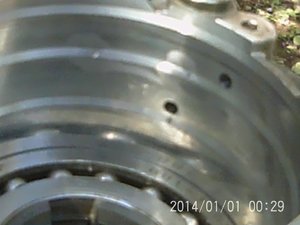

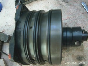

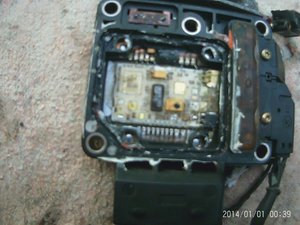

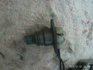

    пару фото сделал но качество не то, более мелкие дефекты чуть позже своткаю, 00290013.JPG мелких как бы вмятин штук 5 00390025.JPG плохо видно там два транзистора поменяли и один ещё добавили . провод под транзистором, при тщательном осмотре оказался оторванным 00400026.JPG на клапане резинки все новые пластмассовый корпус при пересылки повредили 00430033.JPG здесь все в норм

    В итоге нашли в мозгах обрыв провода который под поменяным транзистором проходил. аккуратно припаяли. всё собрал . ошибки сбил ,больше ошибок не нашел . развоздушил . завёл при прогреве около 80 % пару небольших перегазовок дал ,машина заглохла, выдала ошибку 01268 дозатор топл.насоса №146 37-00 - ошибка . приплили называется, ремонт за год 2 раз, другие тнвд можно на этот движок ставить? видать с нашей салярой на vp44 не поедешь долго
