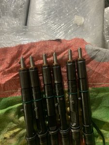

    С форсунками - решили просто поменять распылители, т.к. где в объявлении было сказано что туда лазили, взял бош, поставили, разбег стал где то лучше - а на 2х цилиндрах значительно хуже.

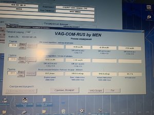

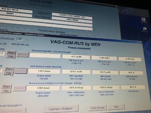

    При нажатии газа - разбег по форсункам разбегается

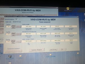

    Пробовал и без дмрв, без дад, в обход фильтра топливного, без воздушного, видно что комп ставит там значения, но полка по оборотам та же.
    Сегодня подумал, что может воздуха мало? вот по фото видно что запрос идёт больше в 2 раза а турбина может не даёт столько, хотя в целом с неё дует.

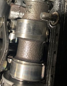

    Смотрел под крышку при первом разборе, т.к. ставил камазовские резинки
    0-02-0a-32b5448ee8e946dc1f4dcb1543cd415cc9b114478289bab68ab75d097f79797f_eb44e9ac.jpg
    На паре кулачков есть износ - на фото самый изношенный.
    Потом уже при снятии/установке форсунок перепроверял рокера (подобные были мысли, что по вываливались после снятия клапанов маслянистых) - все на месте, не болтаются, продавить руками гидрики не получилось.

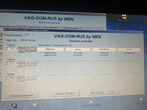

    Покажи 4 группу в базовых. Не поздновато ли угол выставлен? А то по картинке на холостых при угле 1.6 atdc скважность всего 12.6%.

    Надеюсь, про состояние воздушного фильтра излишне спрашивать? А то были случаи когда люди приезжали с фильтром "недавно менял", втянутым в расходомер. Ну правильно сказали про регулирование УОВ - сделай базовую установку.

    Не соглашусь. По фото валы живы, рокеры на месте. Зачем менять хорошее на новое? Если заводится, значит должна ехать. Не едет - либо с наполнением воздухом проблема, либо с топливом. Я имею ввиду весь впрыск в целом.

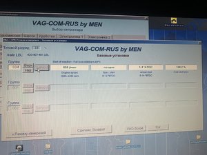

    Не получается с воскресенья завести, так бы скинул базовые настройки (что то вроде 1.6 ATDC в поздно было)

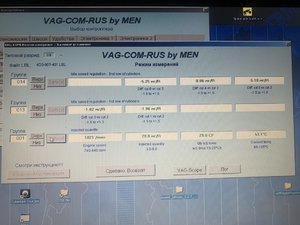

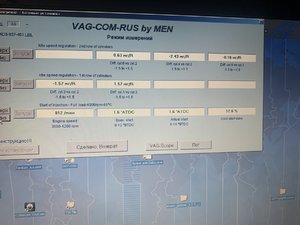

    Завелась после небольших доз с баллончика эфира, но стало хуже - больше 1000 не берёт,
    открученный глушитель не помогает.
    Ещё поставил подкачивающий насос в бак на 0.5 бара, устал от прокачки, сейчас пока ещё и часто приходится это делать.

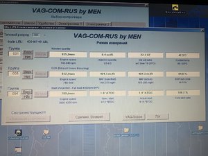

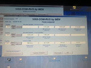

    Текущее состояние с ваг-кома
    Угол не менял - и фото не с прогретого двигателя, не дождался
    Последние фото - полный газ

    Может для afb в рано 6% и достаточно для запуска, но если это с подкачкой, то явно мало. С таким ТНВД про чип можно забыть.
    Прогрей и покажи 1, 13 и 14 группы на хх.
    Зачем ты делаешь логи на оборотах?

    Видимо хотел показать что при нажатии тапки в пол обороты не развиваются больше 1000.
    А с ТНВД да, беда. Поршень хоть и движется но скважность маленькая. И тут либо переборка насоса с выбиванием и чисткой жиклёра, либо поиск хорошего бу ТНВД. Но тут тоже как повезет.
