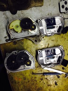

    я ещё в поиске правды в этом вопросе! завтра вскрываем сервопривод,будем смотреть что клинит.

    Один сервопривод с турбины, второй с коллектора.

    У тебя он постоянно клинит? Мы сначало брызгали, разрабатывали, вроде начал легче ходить, но бывало что на ходу все так же тяга пропадала, потом чуть сместили его, затянули, скинули ошибку, сделали адаптацию там что то шнурком и в салоне газ с тормозом одновременно зажимали, всех тонкостей уж не помню. Вроде поехала. Но на долго ли вот в чем вопрос.

    Мне турбину полуживую подгоняют, сервопривод на ней живой. Если турбина моя а привод с другой, вообще возможно все это дело установить чтоб работало как надо?

    А как же люди писали что купил турбину поставил и поехал. Ничего не прописывал, ни адаптировали.

    Если будет время узнай у ОД возможно ли перекинуть привод с другой турбины. Надо/не надо адаптировать. Заранее спасибо

    Сеня васей пробовали.непомогло

    Подключали комп там все параметры видны. так же комп подсказывает дальнейшие действие, а это зажать педаль газа и тормоза одновременно, спустя некоторое врямя комп пишет типо все. Может что пропустил хз
