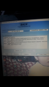

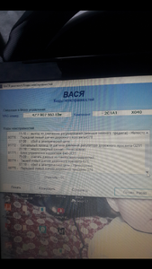

    Всем добрый вечер. Помогите разобраться с ошибками, куда лезть? Вылезла ошибка дорожного просвета, она загорается и через несколько секунд пропадает и так постоянно. В первом положении держится только зад, морда не поднимается. Компрессор постоянно качает, но морда не поднимается. После стояния в теплом месте подземной парковки около часа, становится в первое положение, но на морозе опять падает.( машина ауди аллроад а6 с5)

    А так, стандартный комплекс процедур: обмыливание баллонов, проверка проводки датчиков, проверка самих датчиков. Чтоб локализовать проблему можно дернуть предохранитель на пневму и посмотреть, как опустится. Если будет держать уровень, то проблема с датчиками/проводкой.
