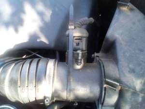

    Разъем дмрв проверь. Визуально внутри глянь на предмет окислов ( при необходимости помой вдшкой или еще чем нибудь). Сними пыльник резиновый и посмотри провода, они там бывает переламываются и висят на соплях ошибки по дмрв не будет, а занижать воздух может (у меня было что-то подобное) машина вела себя по принципу: хочу еду, хочу не еду... У себя логи не снимал с подобной проблемой и не могу с точностью утверждать что было как у тебя, но проверить стоит.

    У меня на разъеме сломана защелка, визуально разъем садиться на дмрв четко, НО занижал воздух, временно зафиксировал разъем на пластиковые хомуты теперь не занижает.

    У меня тоже сломана защёлка но разъем вставляется и снимается очень туго. А как фиксировал хомутами?

    Фотку скину утром.
    У меня тоже плотно садился:)

    Вот так
