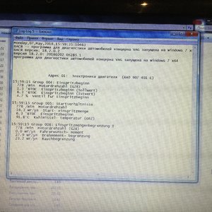

    Нужна помощь с логами Ауди а6 с4 2.5 tdi AAT . Кто может помочь? Машина прёт отлично,заводиться тоже , но сзади валит чёрный дым при ускорении. Форсы проверял на стенде-Распыл отличный, открытие на 180 bar

    Логи с наддувом надо в динамике снимать. Черный дым, мало воздуха и скорее всего дмрв надо регулировать. Может байпас турбы приоткрыт. Короче все проверять.
  3. Raider218
    Raider218 Живу я здесь
    8 июл 2012
    1.261
    Алтайский край
    Allroad 2,5 TDI (AKE c МКПП)
    Давление открытия форсунок, минимум 191 бар. 200 бар, вот к чему нужно стремится.

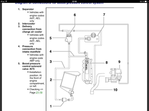

    Судя по логам, с управлением турбины не порядок. Если на турбине стоит байпасный клапан, то необходимо проверить герметичность его закрытия. Сейчас, похоже, он пере пускает выхлопные газы. И довольно хорошо. Реальный наддув не успевает за "запросом". Вопрос: чем управляется клапан на турбине? На фото из Гугла не совсем понятно. Лучше выложи фото.
    Еще не понятно, почему на ХХ запрос наддува более 1200 мБар. В прошивочку ни кто не лазил?
    Скажи, а черный дым когда появляется? На оборотах до 2500 или после?

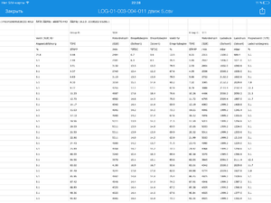

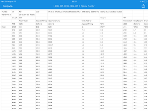

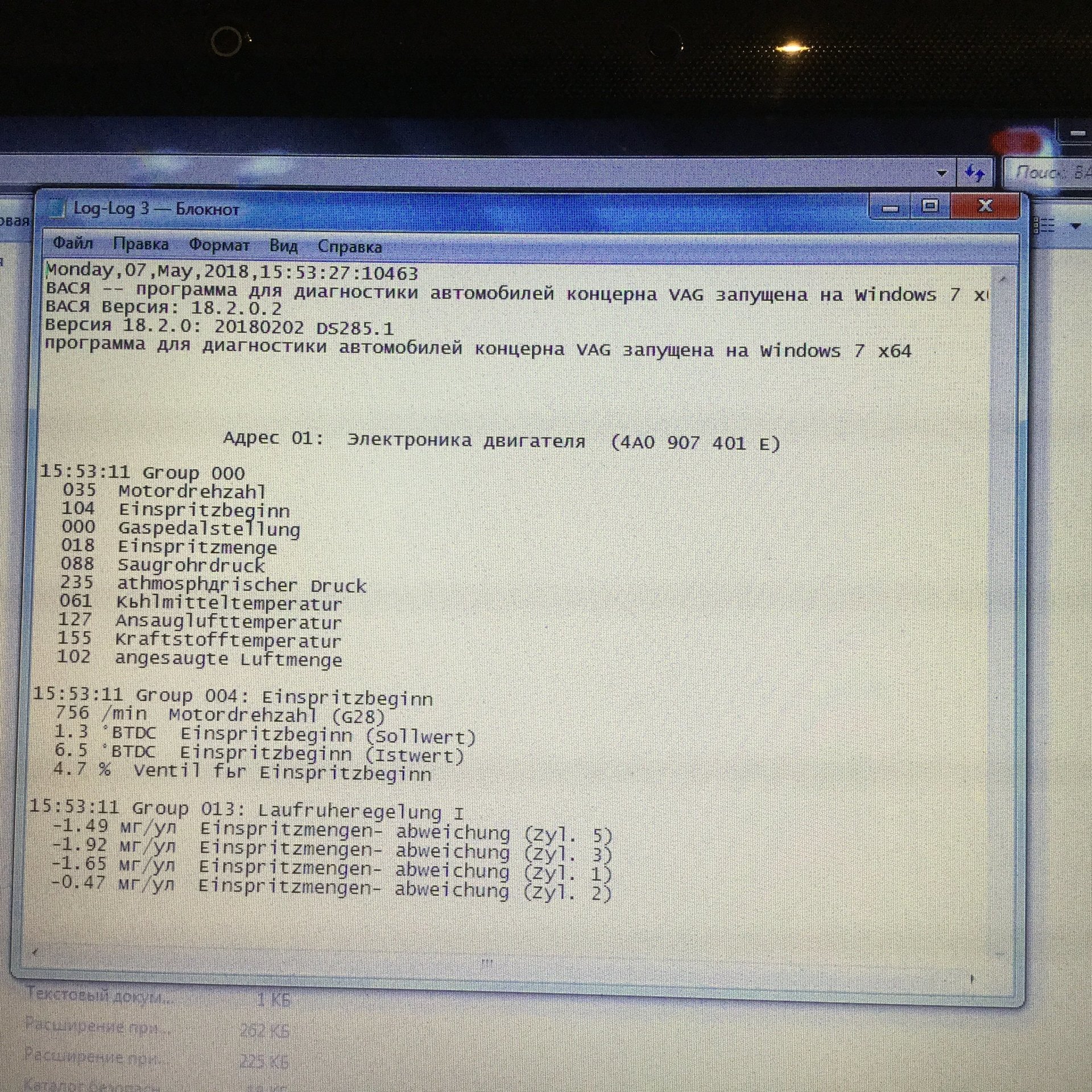

    Новые логи

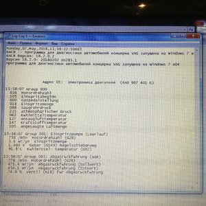

      255,7 КБ
      21
      281,2 КБ
      20

    Схема управления турбиной

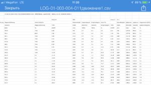

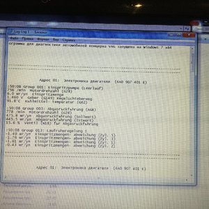

    Нормальный лог 3,4,11 группы выложи. Снять лог нужно на 3-й передаче с 1200 об. и до 4000 об. при полностью нажатой педали газа.

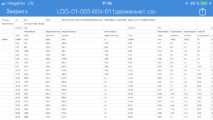

    Такие пойдут?

    Дорогой, зачем мне скрины с телефона. Если хочешь, что-бы тебе помогли, ты сделай то, что тебя просят. Не хочешь этого делать - "не занимай эфир".

    По тем логам мне и помогли. И я сам смотрел их программой disel log -и всё там по графику было видно. Что турбина надувает хорошо, егр заглушён , 75 Кл работает....

    Так надо было и сюда лог выложить файлом, а картинки отправить в "Мурзилку".
  19. Oljg
    Oljg Участник форума
    17 сен 2012
    245
    a6 с4 2,5 tdi 1996
    Не сообразил, как его сюда закинуть. Только потом сообразил, что в zip перевести надо! И пришлось распаковать и сфоткать... Как то так )))))
