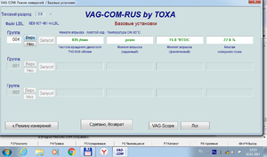

    спасибо большое тогда все норм, электроника работает, буду искать косяки механики, кто подскажет внутреннее давление тнвд? В голове только одно пока клапан не справляется со спросом внутреннего давления и всегда работает на пределе своих возможностей, а когда газ нажимаю и оборотов больше становится вообще в 25 опережение уходит, поправте если что не так думаю, на хх скважность 36 опережение 15.4 это норм?

    Лучше бы 15... Я про "скважность".

    буду стремится к 15 я так понимаю у меня большое давление либо слабая пружинка за поршнем опережения и так как стало это резко, думаю подклинел сбросной клапан внутреннего давления и для удержания опережение 1.8 он сильно напрягается

    базовые установки 4 група, когда она опережение гоняет от раннего в позднее

    Направление мысли правильное кроме слабости пружины. Там еще есть причины - может забит сам жиклер (который ШИМом управляется). Я бы помыл растворителем со шприца (напряжение подавать надо, аккуратно - пожарная опасность). Такое ощущение, что проблема именно со "сливом", потому и скважность великовата.

    на холодную опережение 15 скважность 38

    Я понял. Коэффициент заполнения (это именно он, а не скважность) великоват. Средняя мощность, выделяемая на катушке клапана при работе будет тоже выше нормы. Поскольку катушка клапана уже сгорала и теперь перемотана, что тоже не улучшает её качество, то это может суммарно привести к перегреву и даже перегоранию. Возможно прежняя сгорела по этой же причине. Обычно в базовых там бывает 10-15 %, у меня - около двадцати. И еще - при других оборотах, отличных от 835, даже при ста процентах "слива" может не хватить, чтобы удерживать опережение в запрашиваемых пределах. Двигатель может "звенеть" или даже выдавать 550-ю ошибку, если рассогласованность будет продолжительной. Что-то я опять разболтался, пардон. :shuffle:

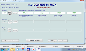

    путем снижения внутреннего давления удалось снизить скважность до 25 угол 15.4, и кстати обратил внимание что производительность насоса возрасла где-то процентов на 30, потому что сейчас в обработку идет больше топлива, это до снижения внутреннего давления, и чем ниже спускаю давление тем меньше становится и производительность ну и скважность тоже уменьшается

    спецом сейчас посмотрел у себя при 80 град ОЖ
    При таком угле (1,6) у меня в измерениях просит 2, а факт 1. при 85-90%

    У меня сейчас наказания такие же, но когда я чучуть газ нажимаю запрашиваемые поднимаются а фактические падают и после 2200 вообще в 25 уходят

    кладем ситуация такая все работает норм и тяга есть и зажигание двигается но только до 2200 оборотов, после зажигание уходит на 25 что делать куда копать, если клапан вообще отрезать от питания будет тоже самое, только всегда,

    Я может уже писал, повторюсь... Промыть надо канал слива и сам жиклер клапана опережения, может там гадость какая в канале или внутри самого электроклапана. Вспомнил - писал уже...
