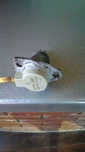

    А пишу потому что не нашел больше темы чтобы востанавливали клапан может кому пригодится, так как я этот клапан отдельно не нашел

    я про клапан опережения клапан дозатора как я понял стоит выше

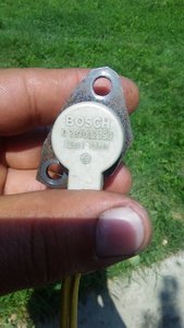

    Номер клапана

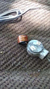

    Клапан пришлось перемотать еще раз так как первая катушка сильно грелась поверил провод без лака оказалась разница 2 сотки нашел в биксеноне на лампочке, точнее на его электромагните провод нужного диаметра 17 сотых длина если кому интересно 12.5 метра но я намотал чуть больше а потом сократил до сопротивления в 10 ом
