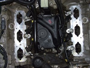

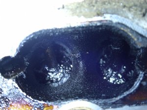

    почитал про чистку впускных окон не снимая ГБЦ, так полностью и не понял:confused:, если я их буду чистить на месте то ведь все ошмётки я не смогу от туда извлечь и всё это попадёт в цилиндры:shock:!
  3. daneli
    daneli мастер
    4 мар 2008
    7.824
    2х2,7бт на пневме
    Чисти там, где клапаны закрыты и ошмётки выдувай, затем проверни к/в так, чтобы закрылись нечищенные клапаны и мой их.

  4. MaiklR1973
    MaiklR1973 Живу я здесь
    6 сен 2014
    3.574
    Q7 3.0 CRCA 13г. BTR 08г. BUG 06г.
    На 3 фото Данилы- мастера хорошо видно, что и отверстия форсунок прикрыты-чистота залог здоровья!!!:thumbup::thumbup::thumbup:
    ТС пока будешь мыть там где закрытые клапаны-закрывай открытые (это чтоб через них не попало внутрь):nod:

    да, молодец!:thumbup:, я тоже люблю чистоту. а чем чистил, что для этого надо? у меня компрессора нет, чем выдувать:confused:
  6. daneli
    daneli мастер
    4 мар 2008
    7.824
    2х2,7бт на пневме
    Можно и без компрессора, так даже чище вокруг будет, просто понадобится больше карбклинера или очистителя тормозных дисков, он не вонючий, а кокс неплохо разъедает. И шприц с трубочкой, чтобы вытягивать из каналов растворённую гадость. + ёршики разные металлические и для финиша купить сжатый воздух в баллонах, применяется в ремонте компов, да и вроде в магазах автозапчастей продаётся. Машина после процедуры оживёт, проверено уже не раз. Неплохо бы заодно махнуть форсунки, если вдруг текут,раз коллектор снят и каналы чистятся, да уж больно цены на них кусачие((.
