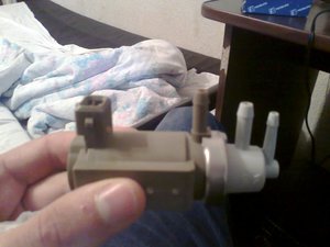

    Ребят я так понимаю это N75??? просто его меняли до того как мне машину привезли....

    Их там 2-а одинаковых и по виду не отличишь. От ЕГРа и Актуатора. Для профилактики продувают и моют Вэдэшкой или силиконом. Иногда разбирают.
    75-й левый по ходу авто.

    так а егр получается он вообще не нужен...мне сказали что он забит был??? ну я тогда вообще не бум бум был!!))) а от чего он забивается??? этоже с вакумного??? правильно??

    Вэдэшкой или силиконом моют только на СТО - для того чтоб ты снова к ним через год приехал и бобла привез.
    В вэдешке кроме агрессивных нефтепродуктов есть кислоты, которые резину быстро превращают в желе. А силикон создает сопротивление перемещению мембраны - и гарантирован передув.

    Эти клапана снизу объеденены и шланг в корпус в.фильтра - от туда и сосут. Часто шланг болтается и не вставлен в корпус.
    Про вред ВД- спорить не буду. А то попаду на разговор о пользе ЕГРа .
    Силикон должен резину обновить и размягчить,т.что вреда в нём не вижу.
