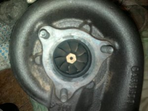

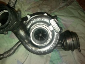

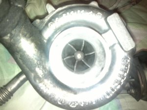

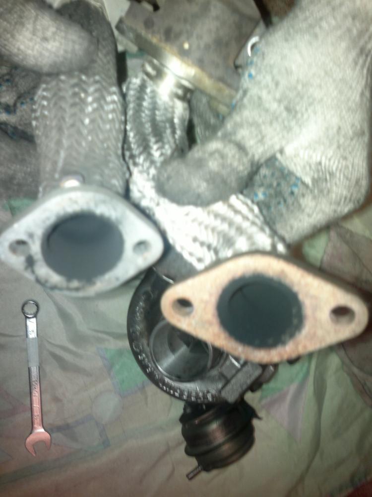

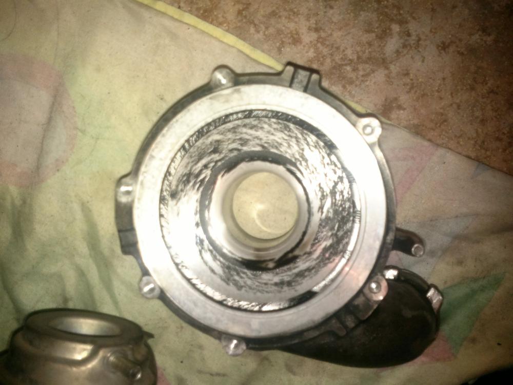

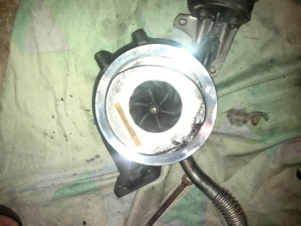

    Добрый Вечер!!! Ребят открутил я Турбину, есть маслице вот фотки: открутил холудную крыльчатку люфта вроде нет!!! ну вот там подтёки масла видны!!!

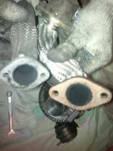

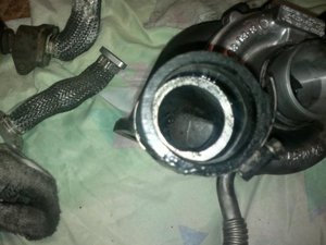

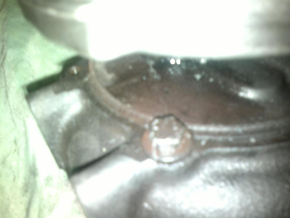

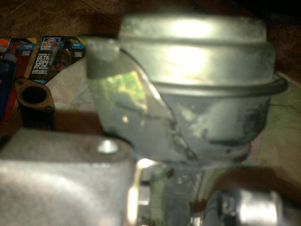

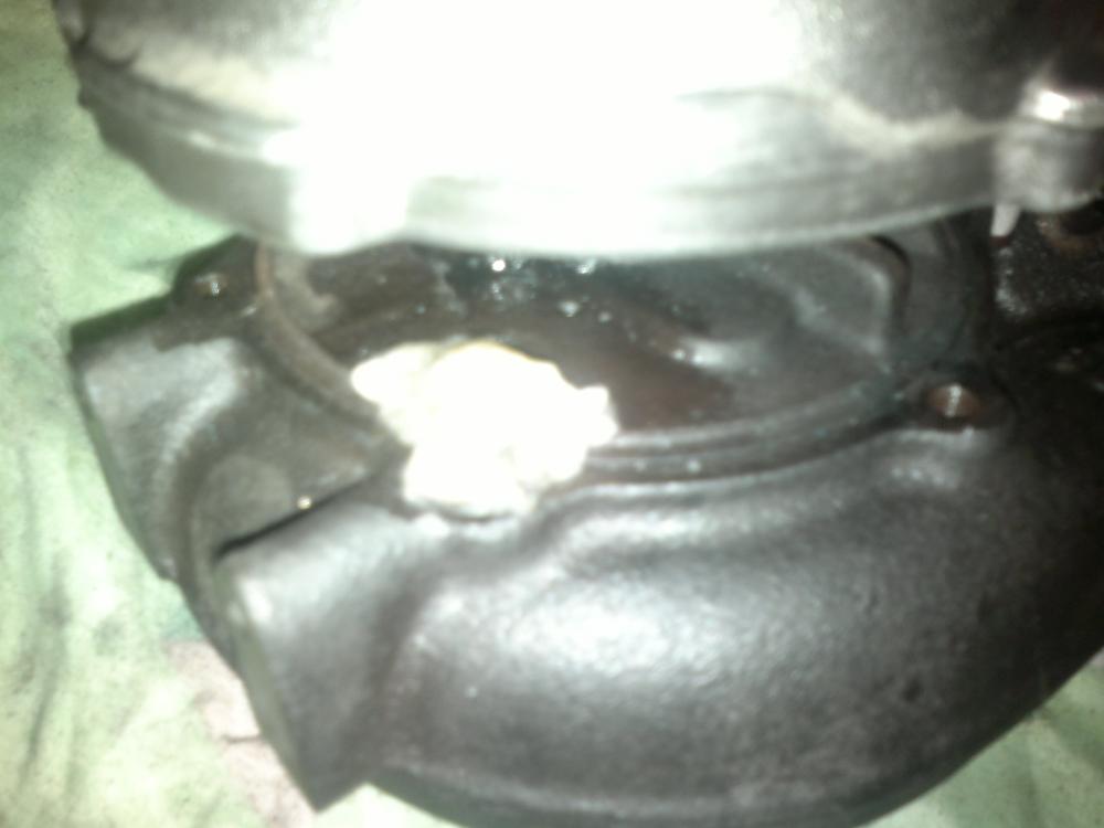

    горячию пока не открутить((( вот один болт остался и он не поддаётся((( не знаю что делать:shock: я его уже слизал.... грани ... :confused:
    А и вот на акктуаторе присутствует копыть:confused: также на защите турбины с внутренней стороны....

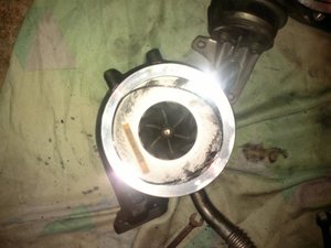

    Качество конечно страдает...

  10. Кроко
    Кроко Старожил
    15 апр 2008
    5.520
    АVANT BAU.Q.
    Может у Воронежских говор такой. Хотя друзей тамошних много , не замечал.
    Скидка на молодость.
    Но большой +с за пытливость и энтузиазм. Терпения бы ещё и фин.поддержки. Моему старшему столько же. Но я ему в наказание побоялся такую брать. За пару лет три ТАЗика укатывает.
    ЗЫ.Ты нам фоты грязных турб не кажи - видали и сами марались. Чисть её. Затыкай дыры от ЕГРа. Ставь, регулируй. Хотя с плохим распылом её не настроишь на грань передува.
    Дерзай.

    да егр заткну, заглушки вырезали из нержавейки 3 мм уже прикинул всё подходит!!! Спасибо Дмитрию, по его размерам делали!!!)))) блин долбанный болтик остался... весь день сегодня гемороился....)))

    А ещё забыл сказать, прокладки под турбиной не было!!!!:) блин не терпится собрать....проблема, что даже не разобрал ещё)))

    Можно долго дискутировать по поводу воспитания молодёжи, но для этого есть другие темы. Ты конечно не обижайся на меня за эти нравоучения, но грош цена офицеру из академии с таким знанием русского языка.:(
    А по теме, всегда откручивали закисшие болты нагревом газовой горелкой. Если закатал грани, то привари сверху гайку эл.сваркой. Ещё вариант: срубить голову болта, разобрать турбину, на торчащий остаток болта навернуть гайку, проварить внутри и пока горячее пробывать открутить.(не обижайся, бывают намного хуже.:beer:)
