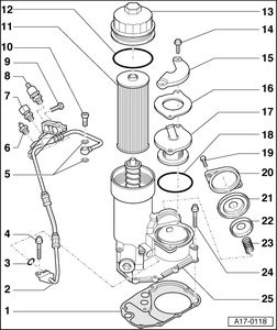

    кто менял мембранну??? там в комплекте идут кольцо под номером 18???
      39,6 КБ
      54
  15. Вова.Fv
    Вова.Fv Живу я здесь
    10 апр 2011
    2.025
    A6/C5Q 2.5TDI 99г
    Кольцо в комплекте есть. На рис. под №18 кольцо на фильтр вкг, а не мембраны.

    так его там больше некуда прилепить кроме как на вгк)))
