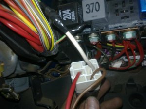

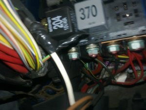

    подключил доп.насос, но он молчит:shock: наверно что-то не так подключил...

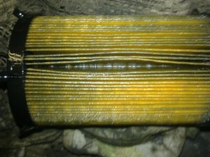

    а ещё фильтр сменил!
  15. max_r
    max_r Живу я здесь
    3 фев 2011
    2.284
    Allroad 2.5 AKE
    Проверь наличие +12В при включении зажигания тестером или лампочкой

    Да всё есть все гудит пытаюсь подключить по диминой схеме(туплю))) сегодня как-то подключил, завоздушил всю систему, соляры меньше пол бака, залил 25, всё ок:confused: вот думаю походу насос в баке не качает...или что??? разрезан провод с 28 преда, куда его подкл, пока не понял)))) ну щас всё работает, хотя всё на соплях, надеюсь сегодня выясню всё, завтра все сопли уберу...
  17. max_r
    max_r Живу я здесь
    3 фев 2011
    2.284
    Allroad 2.5 AKE
    Восстанови штатную схему работы перекачиващего и больше в нее не лезь.
    Дополнительный подключи отдельно, от шины зажигания.
