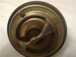

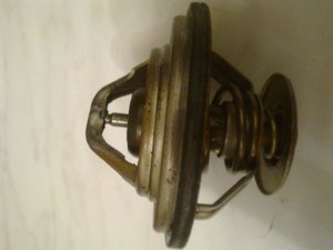

    Вот фотки "старого" термостата!!!!! мне он не показался старым, да и помпа свежая, ремни, думаю и термостат меняли... ну фиг знает по всем признакам думал на него: температура, долго грелась, до 90 когда позажигаешь, по вагу 82 мах, с горки по трассе могла упасть до 65 с климой, на холостых падала на глазах:shock:...:confused:
    и ещё у меня всё было в масле:shock: запарился оттирать!!! оно откуда оно туда затекло??? всё-это вся стенка за грм... возможно такое, что когда я турбину чистил и ставил, неправильно поставил маслопровод, и он у меня масло выгнал, туда вниз...в разрез блоков, получается ниже вгк??? ссылаюсь только на это!!! ну на ремни тоже попало:cry:

    От куда всё в масле нужно было сразу смотреть по подтёкам.
    Термик по фото не диагностируется. Только в кастрюле с градусником и на авте. На авте ты проверил - не держит.
    Как держит новый? Найди в климе группу по Т двс и смотри на ходу.
    Посмотри как изменилась цикловая в гр.1 и что с коррекцией.
    Посади с ВАГом кого рядом, открой 10-11гр и дави тапок, а штурман пусть смотрит показания в реале воздуха по МАФу(ДМРВ) и наддув. Поймай, чтоб давало вровень или чуть больше на 100бар. Найдёшь "грань передува" - будет счастье тебе.

    :)))) термостат не проверяется свиду ! Будь он хоть как новый, дело вообще не в этом, а в том при каких температурах он открывается и закрывается !
