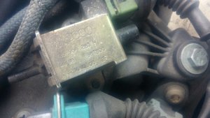

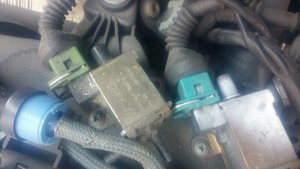

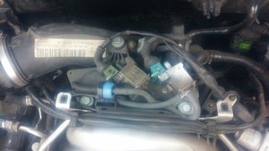

    audi a6 c5 1999г, мотор 2.4 v6, обнаружил у себя какой то клапан, к которому датчик подключен, а трубок никаких нет, за что он отвечает и насколько это критично?

    Я год назад голову ломал что это, потом выяснил, но не могу вспомнить))
    Там еще эта штука нажимается зачем-то.

    Подари его мне! :wink: Это клапан N112 вторичной подачи воздуха, у меня он отсутствует и по нему ошибка весит!

    Хотя если я найду как его отключить в ЭБУ, то он мне не нужет!

    1999 года все равно уже поди без катализаторов :)
