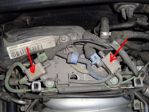

    Добрый вечер, уважаемые :hi: Ситуация следующая: имеются пропуски зажигания по цилиндрам. Были заменены свечи зажигания. Пропуски остались. С помощью VAG-COM 311.2 было выявлено, что пропуски прыгают по всем цилиндрам, по 1-му,2-му по пару пропусков, по 3-му на порядок больше. Подозрение пало на дохлый провод ВВ. Для проверки поменял местами провода 3-го и 6-го цилиндров (по длине подошли ;) ). Массово пропуски пошли по 1-му цилиндру :confused: На первый ряд цилиндров приходится дохлый лямбда-зонд перед катализатором. Может ли он оказывать такое влияние? :shock: Решив поэкспериментировать, отключил лямбду разъединив штекер. Двигатель стал работать ровнее, но пропуски все равно остались. Кстати, пропуски идут только при отпущенной педали газа. При оборотах двигателя 1500 об/мин их нет. При заведенном двигателе сунул нос поближе к штекерам на задней стенке моторного отсека. Услышал шипение - типа "с-с-с-с". Определил, что звук доносится от клапана СВВ N112. Это характеризует работу клапана, или это где-то воздух подсасывает?? Можно ли протестировать работу клапанов с помощью VAG-COM? :confused: Так как клапанов этих два, послушал и второй - от второго звук такой же, только чуть глуше. Мешанина из трубочек не внушает доверия, пробовал сжать одну из них - очень жесткая, оплетка почти крошится. Может, стОит по возможности заменить все эти трубки?? Может ли подсос воздуха влиять на пропуски?? Фотка, стрелками указаны клапана - или может я ошибаюсь?

    фотка, сразу не прикрепилась почему-то...

    Подсос воздуха однозначно может влиять на пропуски и так как зонд дохлый, то машина не может скорректировать бедную смесь. Побрызгай в районе этих трубочек каким-нибудь карбклинером и если заметишь улучшение работы мотора и (или) повышение оборотов, то там явно сосет воздух. В таком случае я бы на твоем месте (если бы это была моя машина) провел бы профилактику всем этим трубочкам - снял бы эту площадку пластмассовую и все там хорошо проверил - этому мотору точно не помешает.
