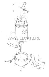

    Да ни что не мешает,кроме того что приятель с ВАГком за 40км?Да и не особо понимаю,почему при поднятии оборотов c780до 810- проблема пропадает?!Вообще сколько должен быть х.х на BDG ?Еще один момент,пригнал ее на летней соляре,дело было в октябре,и не ездил какое-то время,а в ноябре морозы пошли,но заводилась без проблем .При замене топливного фильтра на BDG есть какие нибудь рекомендаци/залить топливо,пережать шланги/,на 1,9тди меняю ничего этого не соблюдая?

    Ничего революционного,пережать шланги,наполнить фильтр солярой...

    Обратку до клапана на фильтре.

    Клапан под номером 2?

    Да.:nod:

    С ТНВД обратно к клапану на фильтре.
