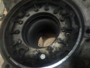

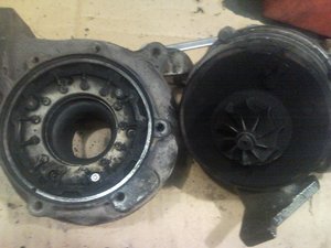

    щас фото выложу, 2 дня назад на туареге чистил это гавно (меняет интенсивность потока на горячее колесо), по другому не назвать, принцип тотже что и с вэстгейтом. Только гемора гораздо больше чаще засирается из-за не возможности свернуть лопатки мотор встает в аврию, ненадолго помогает доп пружина а потом все только чистка, а через 3 месяца опять пружинка и чистка.
    ЗЫ. И нащет гугла чета я не в теме? Меня что пытаетесь в чемто уличить?

    Ну вот, знаешь ведь...
    Только принцип обратный: при подаче вакуума на актуатор-производительность турбины максимальная. При сбросе-минимальная. Если 75-й не сбросит вакуум вовремя-передув и аварийный режим.
