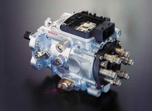

    Совершенно верно.... Но не чогу понять, что нужно стучать молотком на насосе, покажи не опытному тнвд.jpg

    Автор имел ввиду вот это?

    Вот теперь понял....Вован, а можно по подробней, что эта процедура даёт???

    Ни разу это не делал!:nod:
    А вот объяснение автора:там на насосе где подача топлива стоит перепускной клапан который и регулирует внутрикорпусное давление насоса. сам клапан устроен так что пробка с верху упирается в пружину а пружина давит на поршенек который при работе т.е. открывает отверстия и сбрасывает лишнее давление обратно.чтобы увеличить давление надо ударить по пробке сдвинув ее немного там самым увеличивам сжатие пружины что и повышает даление в корпусе насоса на схеме и в Эситронике все это отчетливо видно

    А если переборщиш с молоточком,как обратно вернуть?:shock:

    Вот по этому ни разу не делал!Теоретически,можно снять эту крышечку и подложить шайбочку,чтоб усилить давление пружины.
