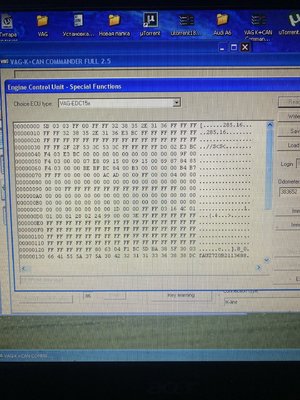

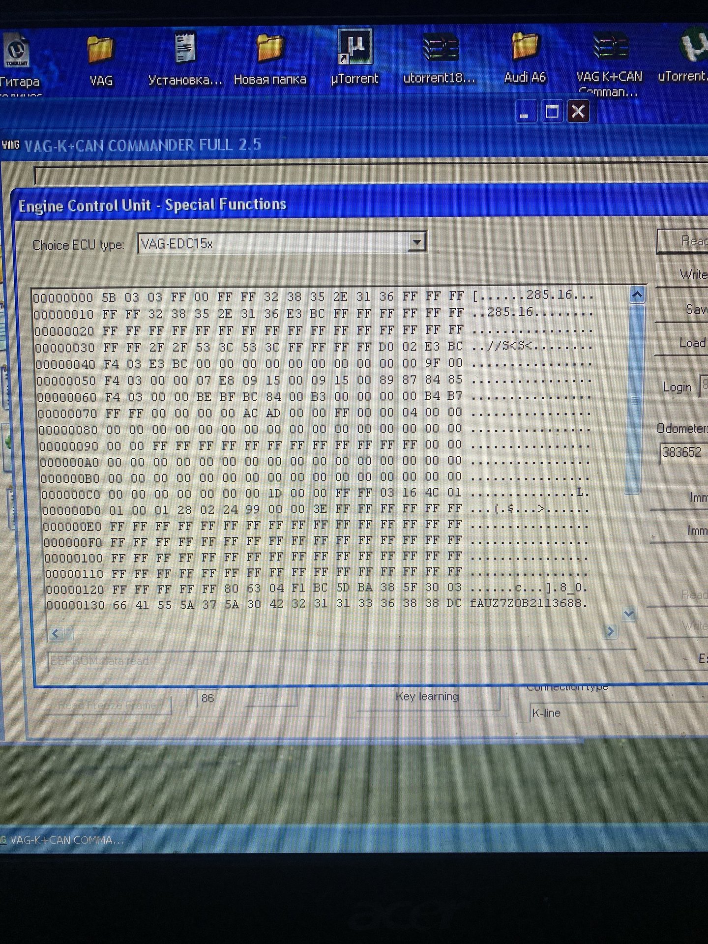

  15. zheka_grig
    zheka_grig Участник форума
    15 авг 2009
    270
    А6/С5 2,5 TDI AYM
    Код извлек без проблем. Трехзначный ххх. Ввожу 00ххх. В vag com. 01-двигатель. 11-вход. Ввожу-выдает ошибку. Код входа не принят контроллером.
  16. zheka_grig
    15 авг 2009
    270
    А6/С5 2,5 TDI AYM
    Может как-то при помощи инженерного калькулятора код расшифровывается? Хотя в окошке четко прописан ‍♂️

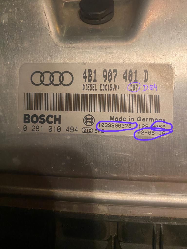

  17. zheka_grig
    15 авг 2009
    270
    А6/С5 2,5 TDI AYM
    В доноре отличаются обведенные цифры. Что они значат? Может из-за них не прописывается?
  18. Melkon&Ratkov
    25 фев 2014
    8.726
    :facepalm2::facepalm2::facepalm2:

  20. zheka_grig
    15 авг 2009
    270
    А6/С5 2,5 TDI AYM
    Какие цифры критичные? Я так понимаю, что некоторые это номер порядковый блока и дата выпуска.
