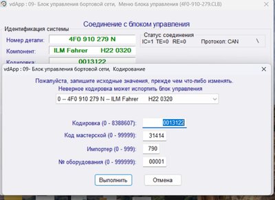

    недавно чисто случайно заметил, что у меня, оказывается, адаптивные фары. Но кодировкой в 9 блоке это отключено.

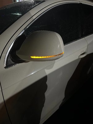

    на боковых зеркалах стоят повторители указателей поворотник.

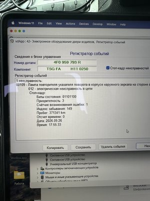

    Проблема заключается в том, что когда я в 9 блоке включаю адаптив - в зеркалах перестают работать поворотники. Сами повторители начинают постоянно просто гореть, при этом появляется ошибка (фото приложил). Сам адаптив начинает работать. Если я в кодировке отключаю адаптив, то ошибка по лампам уходит и все начинает работать штатно.
    В 9 блоке ставил кодировку 0133222 (с ней адаптив работает, но появляется ошибка по боковым зеркалам. в 55 блоке стоит кодировка 22.
