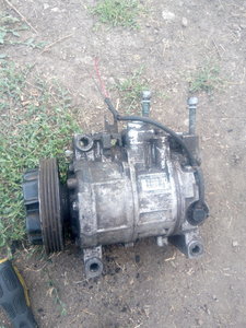

    Мужики выручайте,у кого такой компрессор подскажите или может фото у кого есть как он подключен?и подскажите как проверить саму муфту если к примеру плюс подать?заранее всем спасибо.

    У меня проводка оборвана от предыдущего хазяна..

    на этом компрессоре нет эл.магнитной муфты, есть клапан.
    подключается согласно схемы

    А где можно схему глянуть подскажите?и вопрос,а этот клапан можно проверить как то?

    клапан можно проверить только на обрыв, остальное в работе.
    Можно снять и промыть, подавая напряжение на клапан.

    Блин,мужики прозванивал мне клапан,первый раз показало 500 ком,а второй раз уже 2 меаом...элетрик советует помыть компрессор и промыть сам клапан и перемерить потому что компр грязный весь...что скажете,есть смысл???

    Дополню:это на корпус било...а сопротивление 10

    Откуда компрессор?
    Почему грязный?
    Может его на помойку надо сразу?
