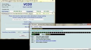

  20. Sergei_msa
    Sergei_msa Участник форума
    14 янв 2013
    105
    A6 C6/4F 2.0TDI 09
    Добрый день!
    Может еще кому понадобится.
    Сам вопросы задаю, сам пока нахожу на них ответы.
    Были приобретены след. модули дверей:
    J386 - 4F0 959 793 T - Driver's Door Control Module
    J387 - 4F0 959 792 T - Front Passenger’s Door Control Module
    J388 - 4F0 959 795 P - Left Rear Door Control Module
    J389 - 4F0 959 795 P - Right Rear Door Control Module
    Теперь потенциально все возможные диоды и др. лампочки в обшивке дверей засветились.
    Блоки дверей закодировал. Но вот с отображением "контурного освещения" в MMI пока не получается.
    "в 46 блоке +8192" - такой код не принимает, до начала кодировки число - 0131717 + 8192 = 0139909 - но этот код не принимается.
    Может кто подскажет, что я делаю не то? Какой порядок действий?
    И да, 7 блока у меня нет, есть 5F - Электроника информирования (J794)? может там нужно что прописывать?
