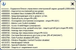

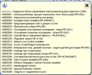

    На тебе коды передней и задней двери!
    Внутреннее освещение - это подсветка подлокотника.
    Внешнее походу зеркала, но надо пробывать.
    Никаких кодов адаптации не нужно. Просто меняешь кодировку блоков.

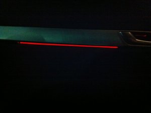

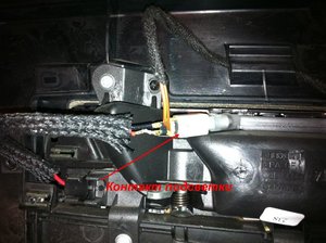

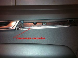

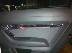

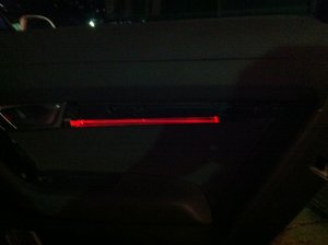

    Всем привет!
    Решил воспользовавшись помощью данной темы поставить себе подсветку подлокотников дверей.
    Для этого были куплены
    4A0 853 107 - клипса.
    4F0 919 177 B - световая накладка зад.лев.
    4F0 919 178 C - световая накладка зад.прав.
    4F0 919 173 A - световая накладка перед. лев.
    4F0 919 174 B - световая накладка перед. прав.
    Перепаял диоды на красные.
    Подключил к подсветке ручки.

    Ну что,здорово.Я тоже поставил ну я правда не стал красную делать,а то все сливается в салоне. Блин пока делал не было рядом цифровика. И еще я её к габаритам подключил.

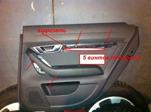

    По передним дверям в начале темы Майор все правильно написал,так что повторяться не буду.Во всех дверях красный и белый фонарь стоят параллельно.Теперь о задних дверях: снимаем обшивку,снимаем тросик с ручки двери,снимаем фишку с динамиков,снимаем фишку с блока управления дверью.Теперь подготавливаем провода.Не знаю как у Вас у меня в торце двери дырка была(там заглушка красная стояла),а вот снизу пришлось прорезать,но там в принципе есть контуры поэтоиу не сложно.Теперь о пинах:разьем который сняли с блока управления дверью(там проводов не много поэтому не ошибетесь),в нем есть коричневый провод это минус наших фонарей(т.е подключаемся к нему),теперь плюс(извиняюсь не помню номера пина) если смотреть на блок управления то коричневый провод(т.е. наш минус) а вправо следующий пин это наш плюс.Теперь подключаем VAG-COM блоки управления задними дверями +8 к существующей кодировке.Удачи всем с этим.Что касается подсветки ног задних пассажиров,то я еще не сделал.Но провода надо тащить из блока комфорта (сзади справа стоит) 32 пиновый разьем- 14 пин подсветка сзади справа,23 пин подсветка слева-----это плюсы,минус любой коричневый.Я буду тащить только плюс минус есть под сиденьем в разьемах.Ну и соответственно нужно перекодировать блок комфорта.Ну как то так если чего не написал спрашивайте отвечу.
