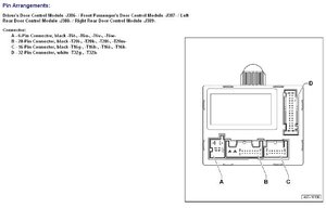

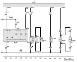

  19. Mайор
    Mайор Bad e-mail
    2 дек 2010
    22
    AudiA6[Q]06г.
    Вот схема подключения подсветки порога.
    J388 - Left Rear Door Control Module
    T16i - 16-Pin Connector, black (Connector C), on left rear door control module
    W33 - Left Rear Entry Light
    W37 - Left Rear Door Warning Light
    J388 блок управления дверью.
    T16 разъем на нем (на другой схеме расположения разъемов) наш С.
    W33 и W37 это лампы подсветки порога и красная предупредительная, как видно они запаралелины и подключены к 12 контакту T16.
    Я подключил у себя подсветку подлокотников перекодировал блок управления дверью (+32), добавил красные плафоны (они везде запаралелины), но только спереди до зада еще не добрался.
    Там все по аналогии, кроме подсветки пола, ее тянуть надо от блока комфорта, ноя скоро доберусь и до этого.
