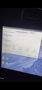

    Тут я понимал группы в Васе

    Вот ещё 23ая группа, мне не нравится что показания 3го цилиндра отличаются от всех остальных и как раз таки погибла прошлая форсунка на 3ем цилиндре, ГРМ стоит по меткам, все в порядке, куда рыть дальше?

    Поменять местами форсунки, 3 с любой другой, просмотреть поменяется ли коррекция. Если да - проблема в форсунке. Если нет - замер компрессии. И там уже разбираться с этим цилиндром.

    Сама коррекция не большая. А 23 гр. с работой цилиндра никак не связана.
    Смущает что все форсунки в минусах, что говорит о воздухе в топливной. НО....
    Родные ли стоят форсунки?
    Насколько правильно отшита сажа?

    В основном попадают газы через уплотнения форсунки.
