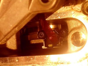

    Ну вот теперь хочется написать про фирму в минске которая мне делала мой тнвд!
    ТНВД я передавал через знакомых, поэтому с фирмой общался по телефону... Когда я попросил поменять болт на датчике цикловой подачи, ибо пробовал раньше открутить его три биты свернулись... Один бол сидит намертво! Менеджер был удивлен, мол как вообщем можно лезть в тнвд и убедительно утверждал что тнвд будет установлен на стенд и настроен, ничего помимо настраивать не потребует, Ну я поверил значит выставят как положено и когда будут разбирать/собирать по любому болт поменяют! Меня заверили что тнвд рабочий, что он был не герметичен, его перебрали и на стенде проверили!!!
    Значит позавчера мы с Павлом (pavluhakon) решили сделать цикловую поменьше в тнвд! Ибо она у меня как была 6м.грам так и осталась! Вскрыли крышку и увидели мой сорванный болт!
    Вот и скажите мне разбирался ли мой тнвд??? Нет!!! Никто ничего не разбирали и ничего не менял, я вообще не понимаю что они сделали! За что я отдал 200 долларов???
    Видимо они не представляют что кто-то будет ковыряться, разбираться, тнвд работает и хорошо гоните 200уе!!!
    Так что имейте в виду на будущее...
    фото тут тут и тут
    Для цитирования в поисковиках:
    Ремонт отзывы отчет отклик о фирме оценка оценка мнение кто ремонтировал vp44 http://vp44.ru/ vp44.ru вп44точкару о фирме на Лынькова плохо делают г.Минск, ул.Лынькова, д.8 каб.9 ремонт тнвд 2,5 дизель Диагностика ТНВД марки Bosch VP-44 ООО «ДизельОК» разбор
  19. quattrosens
    quattrosens Старожил
    21 сен 2010
    17.154
    Франция
    Сверлить/точить ничего нельзя всё полетит внутрь ТНВД, вбивать тоже нельзя поломаешь уши, надо достать спец. плоскогубцы с боковым захватом и захватить за головку винта
  20. axenovmisha
    axenovmisha Старожил
    18 окт 2010
    5.877
    А6 Avant 2.5 AKE Q
    дим покажи на ибей какие заказывать???
