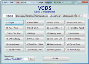

    ты в приборку заходил?
  16. anakopia
    anakopia Участник форума
    14 янв 2014
    166
    А6 2.5тди 2002г
    что за приборка, не пойму
  17. ser_gr72
    ser_gr72 Старожил
    23 окт 2006
    28.386
    #57 ser_gr72, 13 апр 2016
    ну в васе в двигатель ты заходишь 01-мотор, а приборка - 17-instruments

  20. ser_gr72
    ser_gr72 Старожил
    23 окт 2006
    28.386
    в правом окне
