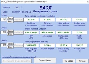

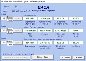

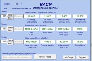

    Нужны данные диагностики: перед запуском 7,10 группы, после запуска (не глушить двигатель) 12 группа.

    1 фото до запуска
    2 после запуска
    3 фото 1 групы и 19

    На улице в тот момент около +11°C ? Спираль на панели должна была гореть около 4 секунд. На вашем видео, где заводили при -2°C спираль должна была гореть около 10 секунд. Проверьте поступает ли напряжение на свечи накала на левой и правой голове.

    Да было +12 где то. Вот именоо что я уже увеличил работу свечей максимум что можно было сделать в кодировке блоку управлением двигателя. Но увы как то они очень быстро срабатывают. при минус -2 то может секунд 6. а щас секунд 3-4 не больше и это при том что я увеличил их работу максимум что можно было сделать((((

    Там просто на каждую голову свой предохранитель по 60А, может половина свечей не работает. Если завоздушивается за ночь топливная, попробовать перед запуском зайти в базовые 35 канал, чтобы насос покачал 1-2 минуты и заводиться. И угол впрыска выставить, чтобы в поздно было 2° после ВМТ (ATDC)

    В видео ошибки. Температура должна быть выше 85 гр. Угол в поздно от 0 до 4 ATDC.
