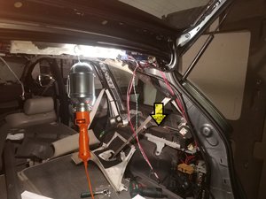

    Интересно, каким образом вы снимете удаленно защиту компонентов ?
    судя по всему чел не шарит, и я сомневаюсь что у него есть адаптер vas5054
    rкартинка в аттаче, усилитель обозначен стрелкой
