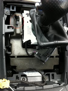

    Подскажите, что за проводок? Никуда не подключен, просто болтается...

    может для кнопки старт/стоп?
    сколько там проводов и какие цвета?

    два провода, коричневый и белый с двумя голубыми продольными полосками.

    похож на прикуриватель тогда, хотя нет - 3 должно быть.
    может дополнительное освещение

    На подсветку похоже вроде.Я так думаю пепльницы?

    Проводок этот подсветка пепельницы!
