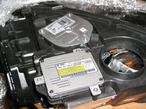

    Поменяй местами блок управления
    8K0941597B -- Блоки розжига ксенон
    На фото он квадратный!!

    Чуток ошибся на фото нижний прямоугольный 8K0941597B!!!!

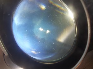

    Чтобы не плодить тем, напишу в этой.... сфоткал линзы, видно (в живую лучше) что налет какой-то или заляпаны, пятна такие... на внутренне поверхности стекла фары тоже пятна (похоже как разводы какие-то - видимо когда запотевала-отпотевала)... что можно сделать попробывать? - менять линзы не готов пока.
