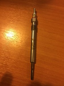

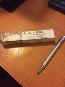

    Как и обещал.
    Упаковка картон. Свечи на вид идеальны)
