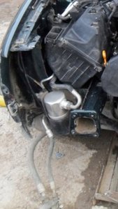

    Интересует что за баллон находится под воздушным фильтром
  4. Сergei
    Сergei Живу я здесь
    17 авг 2012
    3.536
    А6 2.4L
    Осушитель.
  5. Mr.Bents
    Mr.Bents Живу я здесь
    31 авг 2016
    1.813
    Нижегородская обл.
    Ауди А6 С6 2007 г.в. 3,2 FSI Quattro 6AT
    Осушитель кондиционера.)

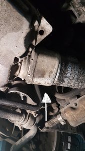

    Добрый день, подскажите как называется деталь, в которую вкручивается масляный фильтр - двигатель 3.0 asn. На фото по стрелке.
      317,4 КБ
      26
  9. KOKA
    KOKA Старожил
    27 апр 2014
    15.331
    Q5 3,0 TDI 2014
    028117021E - радиатор масляный
    Sneg нравится это.

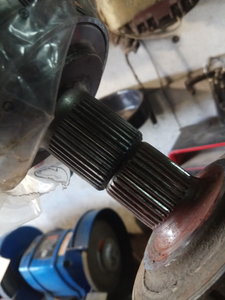

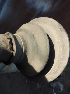

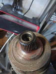

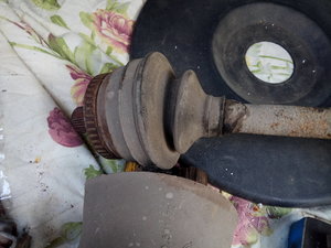

    Подскажите пожалуйста. Имеем франкенштейна а6 с5 2002 седан полный привод двиг 2.4 bdv, вин: wauzzz4b22n016765
    Захрустел внутренний шрус левой задней полуоси.
    Нюанс такой что машинка моя битая и задняя левая ступица в сборе с полуосью и тормозом была поставлена от неизвестного мне автомобиля (бывшим ***ть хозяином)
    Заказал гранаты: 8d0498103a (внутр) и 4B0 598 099 (наруж)
    Наружняя не подошла - вал, что вставляется в ступицу великоват, мой меньше.
    Номера на шрусе нет.
    Померил по вершинам шлицов - 26.5мм, 33 шлица. По внутренним не знаю, старый шрус не снимал.
    Есть номер пыльника 8ED 501 151, но он не бьется. Бьется 8E0 501 151, но его сняли с производства xDDD
    От какого автомобиля может быть? Желательно с номером)))
  12. холодилник
    холодилник Завсегдатай
    18 июн 2014
    537
    Волгоградская обл.
    А6С5 2.4 quattro BDV
    У меня ситуация была с передним внутренними шрусами, по вин билось что надо менять с приводом в сборе!!, в итоге методом подбора подошли шрусы от А4)))

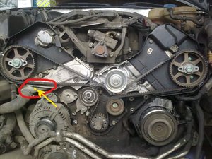

  15. Moto-Moto
    Moto-Moto Новичок
    31 июл 2016
    7
    Audi A6 C5
    Здравствуйте! Лопнул пластиковый фитинг системы охлаждения (на фото обвел красным), не могу найти его по каталогу (Exist, Isnext и т. п.). Двигатель 2,4 APS 2001 г. в.
    Прошу вашей помощи определить его каталожный номер, может кто менял или так знает.
  16. Сergei
    Сergei Живу я здесь
    17 авг 2012
    3.536
    А6 2.4L
    Он у тебя похож на алюминиевый ? Вот 078 121 121 K пластиковая крышка.
  17. Mr.Bents
    31 авг 2016
    1.813
    Нижегородская обл.
    По каталогам эта крышка идёт в двух вариациях: пластиковая и алюминиевая.
  18. Сergei
    Сergei Живу я здесь
    17 авг 2012
    3.536
    А6 2.4L
    Алюминиевая идет 4/97-6/00, пластикатовая 6/00- 5/01г.
  19. Amodeus177rus
    Amodeus177rus Живу я здесь
    11 окт 2017
    2.723
    Volvo XC 90. 3.2.
    У меня она тоже когда то треснула прям по середине. Мне еще тогда в 2009 году в екзисте манагер подобрал и также пластиковую, а потом я узнал что лучше ставить алюминиевую она вечная в отличии от пластика этого!
  20. Mr.Bents
    31 авг 2016
    1.813
    Нижегородская обл.
    А они случаем не взаимозаменяемы?
