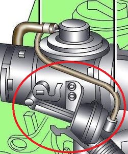

    Порвана мембрана, вопрос таков.
    Реально купить мембрану отдельно? Или чтонить подходящее на замену?
    Можно ли ездить с такой дальше и чем это черевато?

    Это не "Регулятор давления наддува"

    Ок, а что ето тогда?Я просто хз новичек в этом

    Заслонка, которая нужна для перекрытия воздуха при остановке мотора.

    Помогите найти ее на ЭКЗИСТе, все утро прорыл и ненашел нифига

    Видимо с клапаном EGR идёт.

    плохо, с клапаном кусается цена((

    А если ездить с пробитым каковы последствия.

    В основном тряска мотора при глушении.
