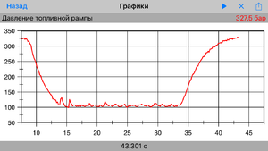

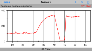

    Всем привет! Не стал открывать новую тему, опять появилась проблема с авто. С утра перестала заводиться. Фыркаю эфира - заводиться, работает ровно, ошибок нет, обороты в норме. Включаю передачу - падают обороты, загорается спираль, машина уходит в аварийный режим. Проблема - падает давление топлива. Выключаю, завожу заново уже легко, начинаю двигаться - все хороше до первой остановки. Как только начинаю движение - опять уходит в аварийный режим и прекрасно едет, но не более 2000 оборотов. Может ездить с кучей остановок и все хорошо, ни каких проблем. В общем проблема не постоянная и может возникнуть в любое время. Давление падает до 100 бар и потом на место до 320. Насос BAG. Понимаю что вероятно проблемы с клапанами 290 или 276, вероятно датчик давления. Но смущает то, что проблема не постоянная а хаотичная и явных признаков грешить на тот или иной клапан нет. Почему не заводится с утра, а в течении дня с пол оборота? Голову сломал, на форуме подобной проблемы не нашел. У всех трясло, обороты плавали, у меня все ровно! Форсунки не льют, проверил.
