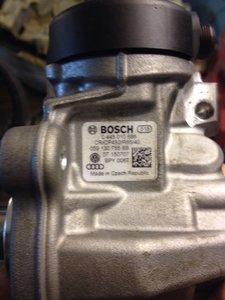

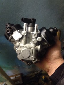

  3. leo75
    leo75 Новичок
    22 фев 2016
    56
    Один в один
      165,7 КБ
      53
      193,8 КБ
      53
      159,9 КБ
      52

    Не разбирал, может вал с роликами, стружку они гонят. А так посоветовали насос от BAG поставить, 059130755S, говорят ставили на CASA только в Таурег отлично работает.
  6. leo75
    leo75 Новичок
    22 фев 2016
    56
    Ещё ребята говорят что ставили новый с буквами BS так машину не смогли завести, проблемами в клапане регуляторе на насосе, на другое давление рассчитан, сбрасывал в обратку. От старого насоса по посадочным отверстиям не подошёл.

    Для тех, кто не верит? Мужики, все возможно, сегодня я свою девочку Q7 завел!!!! Что в итоге я сделал? Я Купил ТНВД (23000) от двигателя BUG с балансиром он чугунный, приобрел два кронштейна (1700) для данного насоса, но потребовался только один т.к. воздухопровод другой!. Затем купил приводной ремень(950), так как 85 зубов. Заказал под заказ трубку высокого давления от рампы (1600) до ТНВД т.к, на рампе резьба Ду14 а на ТНВД ДУ12. Рампы с датчиками почистил в ультразвуке за 1900р. Форсунки восстановил за 6500р. Итого: 23000+39000+1700+950+950+1600+1900=69100. Да еще забыл, я промывал бак и трубки бензином- 20лит. Теперь Я уверен в ТНВД, он хотя бы ремонтируется. А на рампе осталось один штуцер свободный, я его заглушил с помощью оставшейся гайки, шарикоподшипника, а именно одного шарика Ду6 и алюминиевой прокладки из пивной банки. Фото скину позже! Есть вопросы- пишите?
