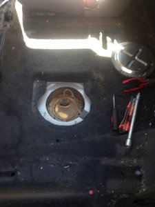

    1. Проверяем клапан регулятор потока топлива на ТНВД, на наличии стружки. Потребуется ключ TORX. Если все в порядке то Вам повезло, но как правило пыль пробивает форсунки и им всем хана. То есть если вдруг пропала тяга и не заводиться, лучше не крутите, есть шанс форсунки сохранить. Добираемся до места предполагаемого ремонта или стоянки.
    2. Снимаем форсунки, там две гайки, но обязательно снять все что мешает. Топливный и воздушный фильтр. Не бойтесь развоздушить.
    3. Относим форсунки на проверку: Если все нормальные то повезло, если нет от покупаем б/у, цена в 2 раза ниже.Новая 20000 б/у 11000. Очень много сайтов, где оставляешь заявку и тебе присылают предложение. Всем советую, без договора на карту не переводить. Очень много кидалова. Я как только запрос написал, сразу были звонки за ТНВД которий в автодоке 50000 за 6000. В Итоге Я по договору купил ТНВД за 22000, форсунки за 11000. Якобы двигатель контрактный, пробег 60000. Но ве работает отлично.
    4. Если вердикт как у меня, то есть все сломалось, значит надо промыть топливную систему. Покупаем погружной насос для ВАЗ за 850р и снимая смело всю топливную систему промываем бензином 3 раза. Обращаем особое внимание на прямоугольный фильтр, который стоит на прямой, он аккуратно снимается, и клапан, в котором соединяются обе обратки. Его дуем сильно из тройника с бензином. Само собой соляру не повторять, т.к. пыль может быть и алюминиевая, а она не магнитит.
    5. После снятия задних сидений, видео у меня есть, сливаем всю соляру и тряпкой с магнитом протираем на сухо оба бака.
    6. Снимаем рампы звезда на 40, и все металические трубки, ключ на 17 , покупаем средство для промывки карбюратора и все активно моем и воздушным компрессором продуваем. Разбираем все полностью, со всех сторон, датчики и клапан. Ребята, это можно сказать хирургическая операция, в резиновых перчатках, не дай бог какая соринка попадет, все , что то не работает. Это мне потом сказали, я обычной тряпкой с бензином промыл, продул, протер и все. Советовали поменять рампы, но не понимаю зачем, там такая толщина, что 1800 кг/см2 держит. Для перестраховщиков рекомендую ультразвук.
    7. Наконец все пришло. Хотите проверяйте, хотите нет, Я решил рискнуть т.к. только что из отпуска и лишних денег нет. Мне дали 30 дней на проверку. Сразу советую, ищем диагноста, стираем все ошибки, в том числе о низком напряжении, в следствии долгого кручении стартером и т.д.
    Первый раз, стравливаем весь воздух, отвернув на рампе крайние гайки и переодически, не заводя машину, поворачивая ключ, прокачиваем систему подкачивающим насосом. Заводим лучше в двоем, один снимает клемму на клапане ТНВД для того чтоб поднялось давление в топливной системе, другой крутит стартер. ПЕРВЫЙ РАЗ КРУТИМ ОЧЕНЬ ДОЛГО, НАДО ВЕСЬ ВОЗДУХ СТРАВИТЬ И ДАВЛЕНИЕ НАГНАТЬ!!!!!!! Желательно иметь второй аккумулятор!
    8. Я в топливный фильтр положил 4 маленьких магнита с холодильника и на первое время поставил 2 бензиновых фильтра тонкой очистки. Один на обратке перед основным фильтром, другой после, но перед насосом. Первое время меняю каждые 2 дня. Самое главное стружки нет, но есть сюрприз, обратка черная, с сажей?
