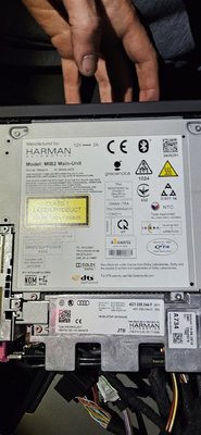

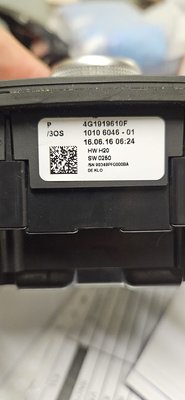

    Куда ещё смотреть, куда копать? Может консоль крякнула, может проводок в косе погорел ?Может проблема механическая? Разобрал консоль, пошевелил фишки. Заодно зафоткал блок и консоль А может проблема программная? Посмотрел ошибки Васей, есть одна ( Информационная система( онлайн обновления отключены)

    Ну вот это и было ошибкой. Теперь на стол и через терминал делать emergency update.Ну и клаву бы другую подкинуть, убедиться.

    тоже так подумал, заказал на разборке из за бугра (Польша) БУ консоль, за адекватные деньги,для проверки, ну и на потом ,если что, кнопочки про запас или ещё чтото
    А можно ли поподробнее, что за терминал, сколько стоит, можно ли самому наколдавать и т.д?

    разабрал консоль, проверил на видимые дефекты, почернение проводки схемы и всего такого, ничего явного не выявил. Сейчас попробую прозвонить что-то, завтра потеребунькаю косу, и прозвоню от блока до платы панели, мало ли что.Консоль должна быть к пятнеце, отпишусь,как прошло. В интернете инфы почти нет по моей ситуации, посему, другим "рукожопам" как я должно быть полезно.

    Пришла донорская консоль, подключил, никак не реагирует, даже на кнопки рестарта системы.
    Подозреваю ,что драйвера или ещё что-то слетело, вот консоль и не реагирует.
    При этом блок живой ,визуализацию даёт на экран, пытается найти соединение с КБД, предлагает варианты, но их не выбрать из за отсутствия кнопок. После рестарта всё по новой, включается ищет, не находит и так по кругу Как-то так. Пробуем разбираться дальше
