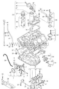

    Если между расходомером и турбиной дырок нет, меняй расходомер.
    P.S. Воздух может сосать из порванной мембраны рециркуляции картерных газов.
    Проверяется просто - снять шланг рециркуляции с патрубка перед турбиной, удлинить его первым попавшимся шлангом (или так ухитриться) и дуть ртом в него. Если будет упор, мембрана целая, если будет свистеть (выходить воздух) в развале мотора - менять мембрану (поз.47 на картинке).
