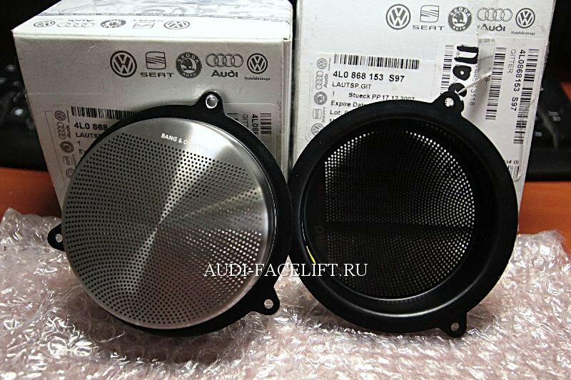

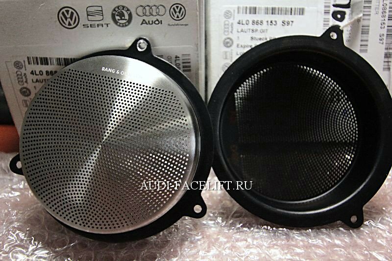

    Вот как выглядят "золотые" сито ;-)
    решетка динамика среднего сигнала (пер.)
    2шт. 7к

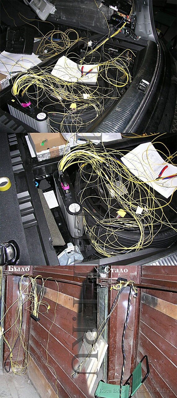

    120 метров проводки 3 дня в гараже = Bang & Olufsen :)
    P.S. Снять защиту с J525 - 3584р (с учетом скидки 20%) - АЦ Проспект Мира
