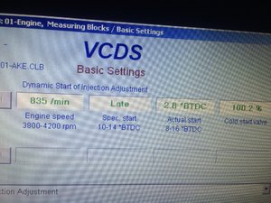

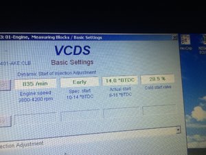

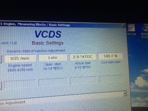

    В итоге складываем, ставим, опережение работает! Похоже, его мы победили. На этом этапе нужна помощь спецов в остальных траблах
  2. kondratva
    kondratva Завсегдатай
    31 янв 2012
    933
    А6 С5 AYM 02г
    Первое. При вот таких углах и цикловой вот так меняется угол в базовых. Вываливается 0550. Подозреваю из за того что зажигание не уходит в поздно. Мотор работает жестковато и подколбашивает при прогазовке

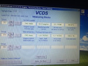

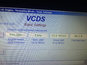

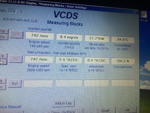

    Ставлю вот такой угол. Цикловую показывает такую. Мотор работает мягче, опережение закидывает и в рано и в поздно, ошибок нет ни после теста, ни в движении. Мотор работает мягче, при прогазовке набор оборотов ровный

    Запиши лог 4 группы в базовых, именно лог, что б было видно переход от поздно к рано и обратно. Смена должна происходить за одну, край - три точки измерения. Т.е. к примеру поздно 2 ATDC - переключение и сразу рано 15 BTDC, максимум одна-две промежуточные точки, там какие нибудь рано 7 BTDC.
    Если угол выставишь 1.5 ATDC, то в рано дотянет до 15 BTDC.
    Цикловую показывает большую, сдвигом датчика (влево, в сторону водительского колеса) можно поставить 5 и будет порезвее все.

    Ок, вечером запишу, но он меняется сразу. Рано-14, позно и сразу 1,5-2 после. Промежутков нет

    Есть угол ставлю 1,4 после, то в базовых у меня в поздно ноль, или 1,5 атдс. Вылезает ошибка

    Не понял. Так в базовых и надо ставить угол. Ошибка по углу или по впрыску?

    Стоп. То есть угол регулировать смотреть на значения при 'поздно' в базовых??? А я регулировал смотря на 3 окно 4 группы в измерениях. Не правильно? При значении 2 атдц в положении поздно в базовых ошибок нет

    офигеть) Век живи-век учись. Спасибо друзья! У меня теперь стоит 2 атдц, сколько нужно поставить? В рано перескакивает на 14. Цикловую показывает 9,4. Мотор горячий

    По большому счету у тебя нормально (на нашем старье зачастую круче проблемы), но в рано не дотягивает до положенных 15-15.5 BTDC, чтоб дотягивал можно поставить не 2 ATDC в поздно, как у тебя, а пораньше, к примеру, 1.4 ATDC. Но все равно, коль-скоро есть такое что не дотягивает, то в тнвд не все хорошо и надо задумываться о ремонте. Вполне возможно обойдешься малой кровью, шлифануть гнездо под поршень опережения или вообще просто заменить уплотнения (Мазаю помогло, он счастливчик) и промыть, как следует.

    Опережение установлено правильно. Цикловую (если правильно измерена) можно подвигать (ударение на "и"). 9 - это слишком. Если сомневаешься в целостности мембраны, то можно для успокоения (если после регулировки цикловой захочется) измерить внутрикорпусное давление на ХХ. Привет Джонатану :hi:.

    Цикловую двигай к пяти. Если ушей не хватит (по идее должно хватать), расточить можно надфильком.
